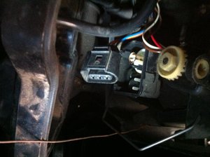

    Всем привет!
    Подскажите пожалуйста что за фишка, сегодня снял заднюю крышку правой фары, а там он болтается.
      84,7 КБ
      57
  11. Базилио 78
    Базилио 78 Кот Базилио
    9 янв 2013
    1.999
    A6/C5 ACK Q мех 98
    Она в корректор вставляется!
  12. Vadim1704

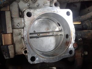

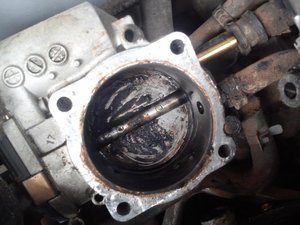

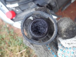

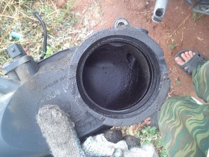

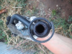

    Скажите мне, пжл, катушки можно как то прозвонить или проверить. Ну замучалась уже. Не фига она у меня не разгоняется, чихает,кашляет, тупит по страшному. Незнаю на что уже думать. А кушать начала, не успеваю заправляться. Такое чувство что на выхлоп чистый бензин выплевывает.Форсунки прочистили, трубку вентиляции картерных газов заменили. Вот так было все забито

    почему грешишь именно на катушки?высоковольтные провода в порядке?может и из за них пропуски,опять же свечи.

    Вот и хочу проверить катушки или провода. Если катушки работают, то логично, что провода точно. Смысл мне щас выкидывать деньги и на то, и на другое. Можно их( катушки) проверить или нет? Свечи в сухие, но в нагаре. Знакомый сказал уж не помню, точно, кажется что бензиновая смесь перенасыщена кислородом.После этого как раз я и поменяла трубку вкг

    катушки летят гораздо реже чем провода,проверь сами провода,у меня когда был пробит "провод",вернее наконечник который надевается на свечу,на нем был белесый налет в месте пробоя,можно водичкой на провода полить,если мотор начнет сильнее колбасить то точно провода,по ошибкам нет пропусков воспламенения?

    Посмотрите внимательно на провода.Выгнивает и рассыпается внутри колпачка медная деталька.Заведите в темноте.Бывает видно как шьет мимо искра.:shock:
    И это.Новые провода гораздо дешевле катушек(заметьте,блока катушек).Свечи месяц назад саебе ставил Бош по стописят за шт.
