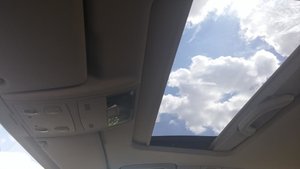

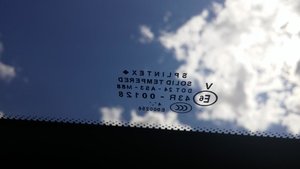

    может вопрос конечно дурацкий но все же . как открыть люк? шторку люка я открыл а как люк открыть не могу найти.в мануале написано что крутилка возле плафона должна быть спереди а там ее нет.
  12. alexson.75
    alexson.75 Старожил
    16 дек 2010
    14.365
    A6/C5 03г.2.4Q Avant,АКПП
    как понять нет :shock:,давай фотки переднего потолочного плафона.
  13. Иванов Артём
    Иванов Артём Новичок
    13 июн 2013
    76
    Казахстан
    Audi Q7 4L 3.6 BHK 2008г.

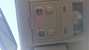

    ну вот как то так) снимал плафон думал попробовать в ручную открыть а там и этого механизма нет
  14. alexson.75
    alexson.75 Старожил
    16 дек 2010
    14.365
    #6674 alexson.75, 26 июл 2015

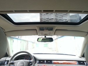

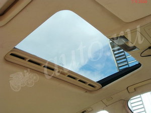

    а теперь самое интересное,в мануале написано про оригинальный люк установленный на заводе :umnik:,вот такой:

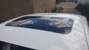

    в твоем же случае люк не штатный т.е. кем то/где то/когда то установленный,но не заводом,поэтому как он откравается придется тебе самому искать,ищи какие то нештатные кнопки,переключатели и т.д.(в полочках,бардачке,кармашках и т.д и т.п.),может видел где нить таковые?а сфоткай люк снаружи и маркировку на его стекле(маркировку покрупнее)

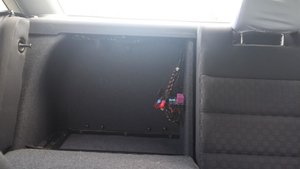

    вроде как эта машина по спец заказу была сделана для каких то спец служб. И книжка с ней шла, ниже фото выложил книжки,торпедо и отсека с предами и фишками в задних сидениях. а на нештатные кнопки или переключатели и намека нет...
  16. Istratiy62
    Istratiy62 Живу я здесь
    26 май 2012
    1.681
    Рязанская обл.
    Q5 2.0TFSI Off-Road
    Похоже на комплектацию для полиции.
  17. alexson.75
    alexson.75 Старожил
    16 дек 2010
    14.365
    :shock: реально все родное,походу точно полицайская :laugh:
