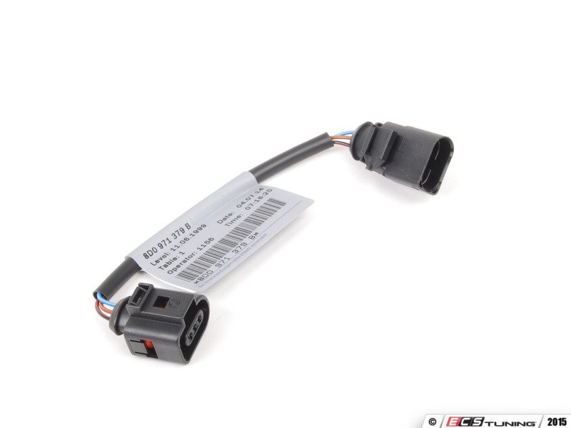

  8. Marchell
    Marchell Живу я здесь
    6 мар 2006
    1.268
    A6/C5 AVANT AJK
    [​IMG] вот тут видно цвета и расположение в фишке
    Sent from my GT-N7100 using Tapatalk

  17. Mistabo
    Mistabo Новичок
    8 окт 2013
    63
    A6C5 2.4 1999г
    Воу.У меня там другие.У меня коричневый красно серый и черный с синим чтоли.Я уже вроде нашел пару картинок с горем пополам,получается красный 1 коричневый 2 и третий соответственно.Скинул клемму 2 дня поработал и опять загорелся.Причем раньше на приборке после зажигания хотя бы сервис писал,щас не раздумывая сразу после поворота ключа орет на датчик.Может где то что то коротнуло в нем изза фишки не от датчика этого и он помер..?(
