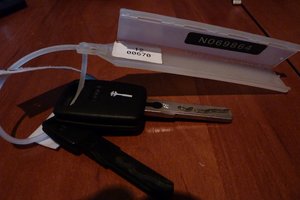

    вот оригинальный набор. на черной наклейке цифры номера ВИНа. что на белой - не знаю. видимо это тебя интересовало.

    Что-то я запутался на них нет четырех цифр. Может у меня все таки это пин код для входа в сигналку там как раз четыре цифры. Когда брал машину продавец ничего не сказал , я потом в доках нашел бумажную бирку где маркером написаны 4 цифры и была наклейка на запасном ключе.
  17. Wallace
    Wallace Живу я здесь
    5 июн 2013
    1.731
    A6Q/01,2.4,AT,sed
    я тебе показал что получает первый владелец машины в комплекте касаемо ключей. как это выглядит. 4 цифры, сходу, допустим код магнитолы (которой давно может уже не быть в машине)... может ты нашел бумажку с ней какую-то.... может что еще...
