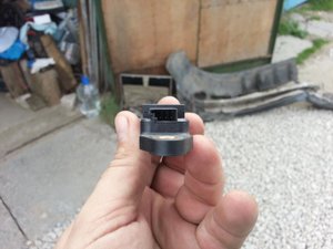

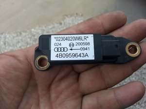

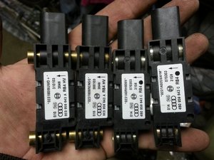

    вот так выглядят "переходные" датчики которые я приобрел на замену тому что изображен на твоем фото
    а вот так выглядит уже "полноценный" рестайловый датчик,виден другая форма разъема и их на рестайле стоит 4 шт,2 под катушками передних ремней и еще 2 на проемах задних дверей в районе спинки заднего сиденья
