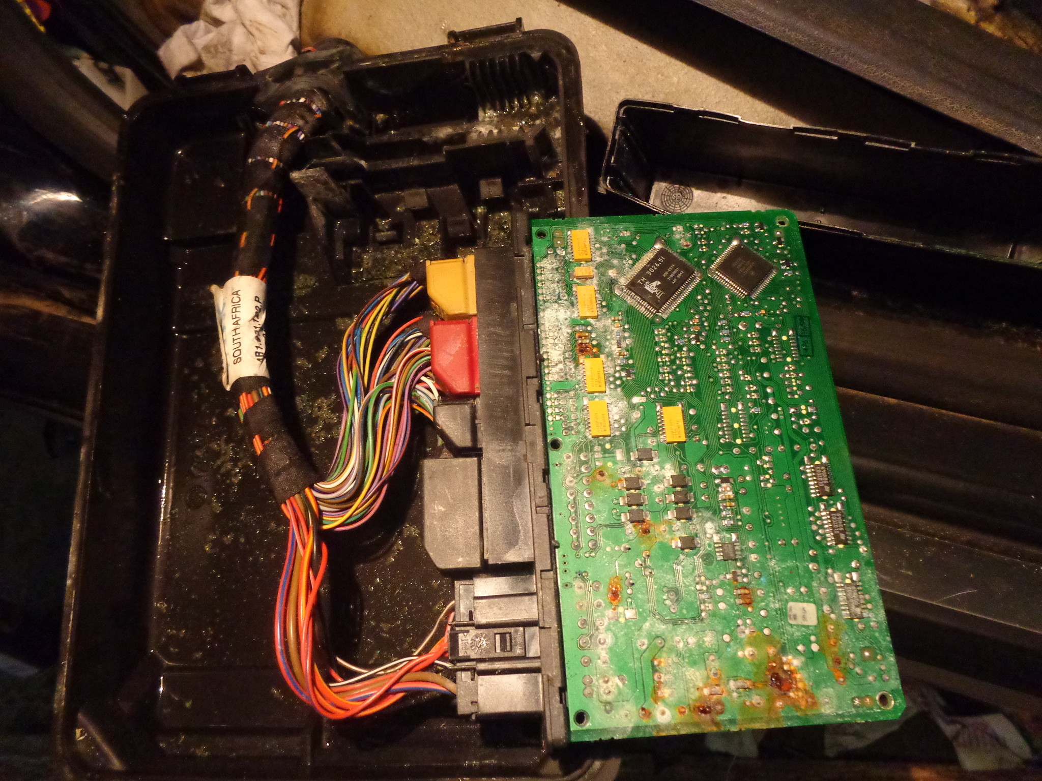

    Раз такое дело,то Ты мне точно подскажешь:)
    Не помнишь каким инструментом откручивать эти датчики бокового удара?
    Я пока приподнял ковер только со стороны передних сидушек,поэтому не видно.
    И насколько эти датчики боятся воды(сделаны герметично),может нет смысла откручивать и менять,а только почистить окислившиеся контакты?
    Вот так выглядит сейчас
    К примеру,был извлечен из"лужи"грязи под ковром,блок комфорта в таком состоянии
    Но стоило побрызгать в два захода преобразователелем ржавчины,после смыть дистиллированной водой,продуть сжатым воздухом и просушить феном,как всё в салоне снова заработало:)

    Спасибо.Откручу,гляну.Сдется мне,что они неразборные,скорее всего залиты каким нибудь полимером, а посему герметичны и скорее всего окислились лишь контакты
