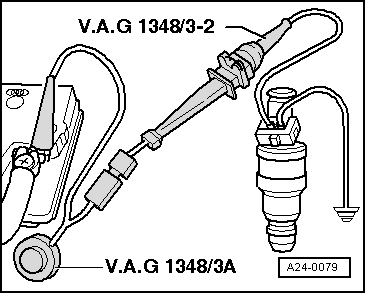

    Заинтересовался. К сожалению по форсунке бош для моего мотора никакой информации по этому поводу не нашел (для оригинального VAG-номера искать бесполезно понятное дело) тока по производительности пишут. Но. Нашел в ELSA процедуру тестирования производительности форсунок (Servicing Motronic injection system, Checking injection quantity, leak-tightness and spray pattern of injectors). Там есть картинка
    Насколько я могу судить эти две приблуды фактически провод с кнопкой, никакого резистора там нет (http://www.1600i.de/1600i-tipps/fuel-pressure/MexicanBeetle1600iFuelInjectionSystemTesting.htm - не авторитетное мнение, но хоть какое). Продолжительность теста производительности форсунки (скока надо держать нажатой кнопку) - 30сек.

    между кнопкой и форсункой явно что-то есть кроме провода, судя по картинке

    это называется коннектор. Что там внутри я сказать не могу конечно, но судя по всему приблуда универсальная, не только для теста форсунки, по этому скорей всего пустой провод.
    https://www.google.ru/search?q=VAG1...L5ywObrJqYAQ&ved=0CAkQ_AUoAw&biw=1226&bih=661
    PS. Какая напруга на топливном насосе? http://workshop-manuals.com/volkswa...rts_of_fuel_supply_system/checking_fuel_pump/
    PPS. Я говорю о именно тесте, не про то какое напряжение подается на форсунку при работе двигателя.
