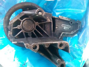

    Кто скажет: подшипник на кронштейне вискомуфты у 2.4 неразборный?

    у себя тоже хотел менять, сунулся, а там крышка с задней стороны,решил не снимать эту металлическую крышку,че то побоялся сломать.так что присоединюсь к вопросу.

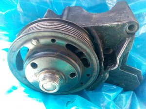

    Если что,вот такой...

    Разборный, но нет подшипнмка хорошего качества на замену . Сам кронштейн стоит очень нехило.

    Вообщем суть такова.Отдельно подшипник не продается,но есть за 100 руб,подшипник помпы от вазовской классики и нивы.Диаметр наружной обоймы больше,буквально на одну-две десятые мм.При попытке его загнать "в наглую" вал подшипника перестает толком прокручиваться,т.к внешняя обойма сдавливается и начинает зажимать его. Поэтому нужно наждачкой убрать эти пару десяток в самом посадочном месте кронштейна вискомуфты.К сожалению вал того подшипника тоже немного толще,но сточить десятку на хорошем валу подшипника наждачкой нереально.Мне попадался левый подшипник,вал которого поддался наждачке,но увы,по понятным причинам он прослужил недолго.Поэтому есть варианты либо чуть увеличить посадочное место шкива,либо сильно нагреть его и засадить на вал.У этого подшипника еще выступает вал с обратной стороны,но тут проблема решается простым отрезанием болгаркой.Хороший подшипник может прослужить не меньше оригинала.
    Металлическая крышка сзади кронштейна,это заглушка самого подшипника.Чтобы извлечь подшипник,нужно сперва сдернуть с вала шкив,а там уже будет понятно,что выпрессовывается он в сторону той крышки.
