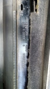

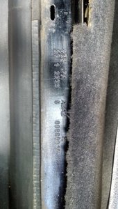

    подскажите, что за маркировка у нас на пороге со стороны водителя
