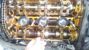

    на шестерни РВ пох, они выставляются по планке. Цепь (и иже распредвалы) выставляются по меткам - на внутренней стороне каждой/го звезды/вала есть метка. метка выставляется по крышке. между метками ровно 16 роликов цепи. но есть нюанс - на какой-то из голов метка чуть смещена:umnik:, т.е на одной голове все тип-топ, а на другой все те же 16 роликов между звездами, но метка немного "косит".

    Ага про метки узнал! Но то что одна чуть смещена не видал, отпиши подробней если не затруднит. Завтра должны придти колпачки ещё, вот с них и начну, потом рейка, потом головы!

    Ага! Обе на столе. Дело в том что до меня стархоз капиталил двиг и головы, но не менял цепи и натяжители. Завтра клапана скину а там будет видно, тем более рейку ждать ещё 9 дней.:(

    хм... проверь все ж как клапана ся чувствуют. без пружин. просто АбЫдно потом буит - все поменяешь, а масложер не уйдет.

    Дык это да, проверю обязательно. У меня уже лежат 2 головы перебранные от 2.8 вот с них и буду брать запчасти эси чё, за исключением направляющих коЭш.

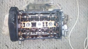

    Смотрел маркировку на рв, они разные! И единое мнение у кого тут спрашивал это то что цепи и натяжители одинаковые а об остальном не в курсе! Можно коЭш прикупить штангель и усё промерить ради интереса!

    По блоку тока посадочные под кв из-за меньшего хода поршня и объем цилиндров. Льют в одну форму, это 100 пудов! А по головам то у меня стоят доп трубки которые на шейки масло подают, а на 2.8 их нет, там проточка под каналы просто. Но я думаю смысл один и тот же-шейки смазываются! Завтра закину фоты 2 рядом и сравним.

    Трубки тока на AGA 2.4 а от 2.8 BBG

    Одну менял так сцука 1900 стоит, это ещё короткая а длинная 2600.
