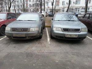

    Подскажите , в чем отличие переднего крыла рестайл от дорест. ?

    отверстия под повторитель разные.

    А вырез под фару по-идее то же должен быть разный??? Фары ведь разные :shock:

    Вырез под фару одинаковый! Только по воротник отличается.

  20. alexson.75
    alexson.75 Старожил
    16 дек 2010
    14.365
    A6/C5 03г.2.4Q Avant,АКПП
    фары рестайл/дорестайл можно сказать одинаковые,разница лишь в той части которая со стороны клюва капота,у дорестайла края клюва сильнее завалены,а у рестайла они более вертикальны,вот тебе для сравнения
