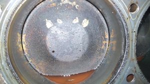

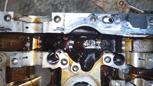

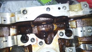

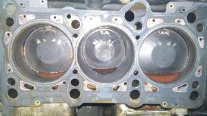

    Ощим двигатель вашпе еле проворачивал, как акб сел, потом завелась и пипец как за дергало её и запердела. Результат: снял головы, на правой голове свежие следы трения в самом низу где башмак натяжителя, и на поршнях удары от клапанов!!! Походу цепь кончилась и перескачила на зуб или два! Дома буду фоты скину а то в гараже 3 часа их загружать! Мне интересно от 2.8 головы такиеже иль не??? Раз натяжители и цепи один в один, или распредвалы там разные с 2.4 ???

    Да скорее ремень перескочит чем цепь.
    По головам - х.з., блок то другой, и КВ другой, может и головы другие. Мож кто-нить тут подскажет

    Блоки какраз одинаковые, тока объем разный у цилиндров.

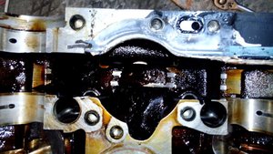

    Во блин! Ещё цепь снял а метки на шестернях не поставил, как можно выставить?!? DSC_0122.jpg

    Одинаковая отливка блока. Когда переделывают 2,4 → 2,8 перетачивают пастели КВ.

    Ну да, следы от впускных клапанов - цепак или натяжитель.
    Метить ничего не надо, все необходимые метки стоят с завода

    На звездах распредвалов нет. Но смотрел на головах от 2.8 там стоят метки на против шпонок около звёзд.
