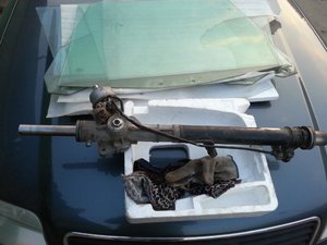

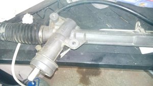

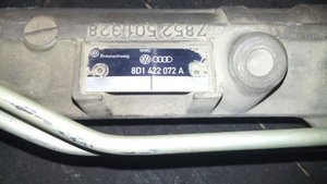

    Привет парни! Вопрос такой: предлагают рейку, но на ней номера х/з что за номера 8д1422072а,,,8384,..7852501328.год вып 06.09.01набит на рейке. парень скинул смс, брал для фольца 98 года/пассата/. Вот подойдёт она мне или нет? Сегодня фотку вечером попробую сделать и выложу, а то до своей не добрался пока ещё.

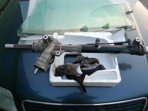

    Вот фоты. Снята с а6, но у меня с амортом! Подойдёт ли эта ко мне и как себя будет вести без амортизатора? DSC_0101.jpg

    Аморт не панацея :) ставь. Если не текла то и не будет...

    Ставь это понятно, но как она себя вести будет? Я понимаю аморт это некий сервотроник типо, который не даёт рулю быть слишком лёгким!

    У меня была с амортом, поставил новую без, разницы не почувствовал :)

    С сервой? Мне бы пробить её, номер непонятный на ней хоть и говорят что на ауди стояла!

    Без сервы... там с сервой на подключение провод должен быть...

    Тем амортизатор это предназначен чтобы на руль шло чуть меньше вибраций и ударов,больше он ни чего делать не умеет,без него руль должен стать немного "поострее" при рулежке,не более того,так что не парься по поводу этого амморта.

    Лёх привет! Рейка та хоть наша? Встанет как родная?

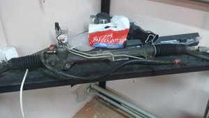

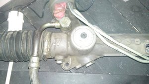

    Андрюх похожа очень,вот моя рейка с предыдущей машины,найди 10 отличий:

    Эндрю, сдается мне это рейка с А4. На ней будет вал чуть длиннее (или короче:shock:, не помню), чем на А6. У меня лежит такая рейка, но для ее сборки не хватает одного подшипника:dash:, все остальное новое:nod:
    дополню.... ремонтеры реек сказали шо можно ее поставить, но не желательно. хз верить им иль нет
