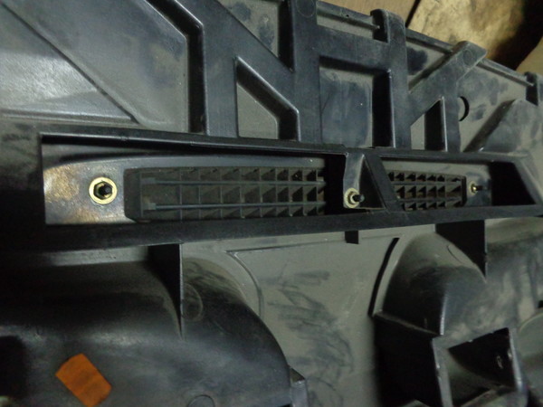

  16. комбижирик

    уже спрашивал :shock: но ответа не получил. Как снять центральный воздуховод обдува (который с датчиком) приборной панели? :help:

    Думаю только посля снятия торпедо.Честно говоря даже не задумывался о попытке подлезть где то изнутри,видимо мозг еще на подсознательном уровне сразу отметал такую версию:D.Сегодня,почти случайно,брал в руки торпедо и вспомнил,что вчера кто- то интересовался снятием центральной решетки.
    Вот зафотал.

    WTF :eek: :eek::eek:
    спасибо :thumbup:
