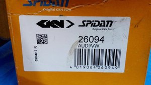

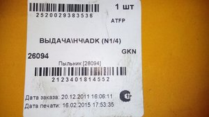

  13. ABBAS A6
    ABBAS A6 Живу я здесь
    10 дек 2010
    1.626
    А6/C5 2.4AGA Q 97г
