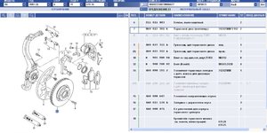

    Ребят, кто подскажет мне где правда?
    Через он-лайн каталоги по вину (WAUZZZ4B23N084677 ) передние тормозные диски 280 мм, а вроде как должны быть 312 мм. У меня такая чудо комплектация или каталоги врут?
  14. Hett
    Hett Живу я здесь
    18 мар 2014
    1.723
    A6 C5 2.7TQ`02 АКП
    По етке вроде 312

    Hett, спасибо! Я уж хотел рулеткой мерить:D

    Азат,на рестайлах с 2.4 и более,не бывает ментше 312-х,на 3.0 и 2.7Т идут уже 320-321 миллиметровые.

    так я тебе это и без каталогов это уже говорил,именно из за того что на рестайле стоят 312-е диски минимальным размером колесных дисков стал 16-й диаметр,т.к. 15-й налезает максимум на 288-е диски.
    да и 280-х дисков на С5 не бывает <в принципе>,бывают 288-е на дорестайле,ну возможно с 1.8 на рестайле тож,доверять стоит только Етке,сторонние каталоги это зачастую фуфло с какими то примерными данными.
