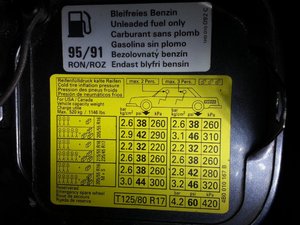

    касаемо звона,так еще вопрос кто его слышал,17-й стал штатным как минимум с того момента как стал писаться на лючке бензобака и в расшифровке VINa
    расшифровку VINa показать или на слово поверишь?
    при доказательстве какой либо из точек зрения,не стоит приводить в пример информацию взятую из сторонних кталогов,там очень часто пишется бредятина :nod:

    по 18 наверно отсюда, хотя у меня на лючке только 15 и 16 расписаны
  15. alexson.75
    alexson.75 Старожил

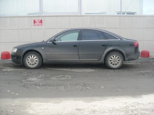

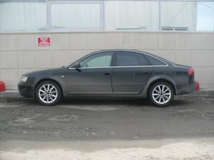

    вот мои зима -205/55/15 и лето 215/50/17. вылет на обоих дисках 45.

    ты же сам просил табличку:). а по достоверности это да вопрос. по шинам шинных калькуляторов море, ведь ширина дисков разная. по себе могу сказать то, что чем шире резина тем больше колейность чувствуется. покупал машину вообще на 195.
