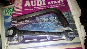

    Кста! По поводу коробки не торопись! Была такая-же фигня, долил литр масла и забыл! Доливается на прогретом и работающем двигле до 40 градусов с низу короба большой шестигранник! Если не ошибаюсь то на 12!

    DSC_0457.jpg вот кароче!

    Ну не на 12 точно,
    Вот тема
    http://www.audi-club.ru/forum/showthread.php?t=181051
    на 17 пишут
