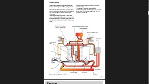

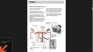

    G62 совмещен с G2, парный датчик стоит в патрубке от головы, со стороны пассажира. Афтеркулинг управляется с помощью термореле F95, стоит в этой же трубке со стороны водителя.
    Еще есть термореле на вентиляторы, оно тоже 4х контактное (F18/F54), не перепутайте.

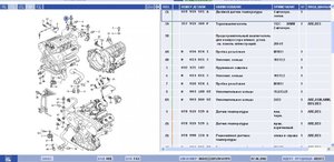

    если правильно поняла, ошибка g62 значит надо датчик справой стороны где пассажир? он 4-х или 2-х контактный? просто в магазине не знают какой из них((если не сложно можно номер датчика сказать. Спасибо за помош
  20. Hett
    Hett Живу я здесь
    18 мар 2014
    1.723
    A6 C5 2.7TQ`02 АКП
    Деталь 3, 5 и 8 тоже надо при замене.
    Но это по моему ВИНУ (двигатель ARE), не гарантирую что у вас именно этот датчик. Можно попробовать пробить ваш вин.
