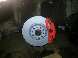

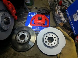

    Ребят, кто подскажет подойдут ли данные скобы(4B0 615 125 A) на мою машинку? На дорестайле все норм встает вроде, а вот как на рестаил?
    В этом месяце много чего менять собрался, вот до кучи думаю сменить 280 тормозульки на 312 под шумок вот и интересуюсь)

    от А4 какого года?если эта магнитола расчитана на полноценный Кан(с Кан модулем),то на С5 такого никогда не было,была лишь так сказать урезанная версия(без Кан модуля) и то только на рестайле.
    погоди,погоди,о каких 280-х тормозульках идет речь?на рестайле таких и не было никогда(если только на машинах с 1.8 мотором(да и то если и были то минимум 288мм),на рестайловых С5 с 2.4 ставились исключительно 312мм. тормозные диски,на С5 с 3.0 и 2.7Т ставились 320-е и 321 миллиметровые диски,
    касаемо скоб,то скобы от дорестайла на рестайл не встанут,т.к. на рестайле расстояние между центрами болтов крепления скобы к кулаку составляет 146мм.,а у дорестайла это расстояние прилично меньше(к сожалению точно не помню эту величину),
    правда следует знать,что на некоторых дорестайлах имеющие стальной кулак(в отличии от аллюминиевого на рестайле) тоже ставились скобы под 312-е тормоза имеющие данное расстояние в 146мм.
    так что Азат,если есть желание проапгрейдить свои передние тормоза,то придется либо как и я ставить 320-е диски с соответствующими 1 поршневымисуппортами,либо 321-е диски с 2-х поршневыми тормозами,либо 345-е от Q5/A5 с соответствующими суппортами,

    alexson.75, Весна :D, напутал.
    Ты 320 как поставил - скобы и диски менял или еще и суппорта?

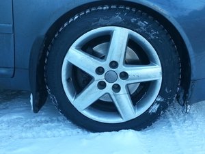

    да я 320-е поставил,придется целиком суппорта менять,они отличаются от 312-х,вот они
    Передние 320-е тормозилки,левая сторона3.jpg Передние тормоза,было-стало2.jpg Передние тормоза,было-стало8.jpg Передние тормоза,было-стало7.jpg
