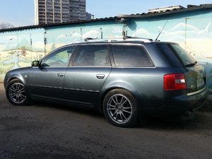

    Ну я пока что на R16. А 18-ые просто померил при покупке. Расстояние от арки до резины реально большое...на пару см ниже было бы круто!

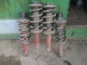

    вот общий вид стоек и более подробное фото меток:

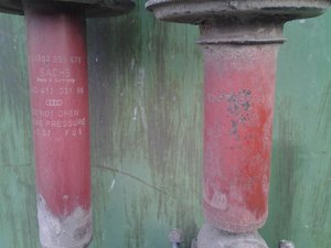

    и номеров амортизаторов
    в оригинале стоит Sachs,если плохо видно номера то продублирую:
    перед:
    по VAGу 4B0 412 031BN
    по Sachs 81 4903 556 679
    зад:
    по VAGу 4B0 513 031Q
    по Sachs 81 4903 556 358
    а вот как эта подвеска смотрелась на машине с шинами 225/50*17
    а это теперешняя,диски теже

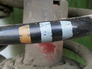

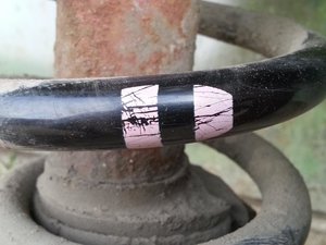

    Ребята, сейчас стоит дизельная стойка и пружины от аванта, а до этого стояла вот такая конструкция- помогите узнать что это ха тип пружин (список не предлагать-такого сочетания не нашел) по вину подвеска вроде стандарт. На фото задние и передние пружины[​IMG]

    задняя вроде стандарт, а передняя хз. таблицы тоже иногда помогают

    так 1 зеленая и 2 синих у него вроде на передних пружинах нанесено или я что то путаю?

    нет, Леха, задняя моя одна зеленая и две синих вроде стандарт, а что спереди за зверь???
    Может это, если этот серый цвет считать синим???
    Стандарт:
    Метки Класс грузоподъемности
    1 сер, 3 син OYC
    1 зел, 1корич OYC, OYD
    1 сер, 2 фиол OYC, OYD, OYE
    1 зел, 2 корич OYD, OYE, OYF
    1 жел, 1 син OYE, OYF, OYG, полиция
    1 жел, 2 син OYG, OYH, полиция
    1 зел, 3 корич OYE
    1 зел, 1 син OYF
    1 зел, 2 син OYG
    1 зел, 3 син OYH
    1 зел, 1 фиол OYJ
    1 сер, 1 фиол OYC
