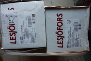

  10. Wallace
    Wallace Живу я здесь
    5 июн 2013
    1.731
    A6Q/01,2.4,AT,sed
    у них кроме кода еще и есть "целевое назначение". смотри на фото лейблы на коробках.
    я именно так и подбирал. хоть у меня и 2,4 но я попросил от 2,5тди который тяжелее а значит пожестче чуть. менял все пружины. четко стали, как я того и желал. пружины ставил от 1BA хотя машина куплена была с 1BE. Замена всех пружин увеличила клиренс.
    у меня завод ставил перед -10 а зад 14 весовой диапазон.
