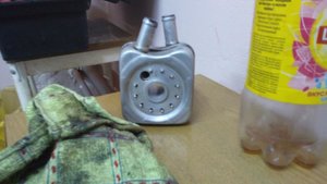

    подскажите кто может у меня ауди а6 с5 3.0 BBJ перед летом начал антифриз в цилиндр уходить я думал прокладка и заменил мне не помогло потом я головку поменял и в этот же цилиндр опять уходил потом я блок загильзовал и причина осталась только меньше вроде стало больше не знаю где искать может кто знает

    Хотя охладитель скорее не причём раз в голове фриз! Но если головы фрезеровал, то готовься к худшему - трещина в блоке!

    я и блок и гбц шлефовал с блока 8 соток сняли а гбц еще меньше и течет постояно во 2 цилиндр думал опять может повело но сегодня замерял все идеально ровно охлодитель не проверя но тоже на него думаю но у кого не спрашивал все говорят что если охлодитель то газы в бачек не идут и антифриз не только во 2 цилиндр попадал а во все или вообще в масло,или охлодитель как то связан со 2 цилиндром?

    Не не связан! Если он кончился то фриз с маслом в фильтре смешиваться будут! Блин Хз что у тебя за трабл?!? Ща свою тоже собирать буду, думал на охладитель а фиг там прокладку на правой башке пробило. Ща половина комрадов пьют а половина спят так что завтра жди ещё мыслей на эту тему! И удачи!
