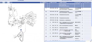

    ну да,похоже на то :shock:
    получается что нужен 078903137BC ?

    A6 C5 2.7TQ`02 АКП
    Там видимо разница только в наличии компрессора кондиционера.

    ну вроде ситуация с номером прояснилась
    еще момент - оригинальный ремень судя по названию идет 1882 мм длиной. Заменители - 1880 , т.е. короче на 2 мм. Фигня?
    ну и еще вопрос - через сколько лет его меняют (километраж у меня не большой,а вот стоит он уже как минимум 5 лет). Есть какой-то регламент по годам?

    вапче ни о чем.не стоит брать в большую сторону,а в меньшую 2-3 мм из метра девятьсот почти,сущая ерунда.
