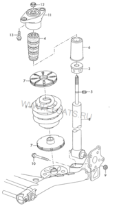

    Всем привет!
    Какую функцию выполняет упор под №4?
    В моём случае он болтается вверх вниз с обеих сторон как г...о в проруби. Есть подозрения что при проезде стыков, ямок, трамвайных путей из за своей болтанки он является источником стука в задней оси. Привод передний, амморы Sachs с пробегом тыщ 15000.

    это дэмпфер для снижения риска пробоя подвески при максимальном ходе сжатия.

    И он резиновый, как он может стучать?

    Когда я его туда-сюда по штоку подкидывал, то он реально издавал стуки.
    Да и резина там очень плотная, и старая ко всему.

    ну так если ты его подкидывал и он реально издавал стуки,при такой уверенности смысл задавать дурацкие вопросы?он и должен быть жестким,если он будет мягким как ты себе мыслишь предотвращение удара корпуса амортизатора о чашку верхней опоры,при максимальном ходе сжатия?
    а если считаешь что стук от него,тогда меняй или ты хочешь чтобы участники дискуссии телепатически все определили?
