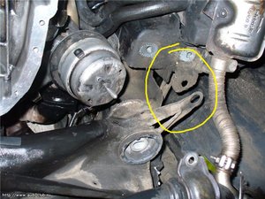

    Меня еще один вопрос мучает,
    на подрамнике и лонжероне (?) есть уши вот на картинке пометил
    Явно ими что-то выставляют/регулируют, что именно?

    Сегодня тоже снимал подрамник и смотрел на эти уши. можем подрамник по лонжеранам центрируется.:shock:

    и мне интересно, что это за ухи! Я первый раз когда увидел, думал там какой-нибудь с/б отлетел от старости, пустота теперь..)))))))

    Для более удобного вкручивания болтов крепления подрамника к лонжеронам и кузову.Втыкается монтировка и выставляется соосность отверстий.

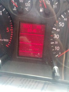

    Может немного не в тему, но хочется поделиться, сегодня научился выводить информацию в верхние строки экрана приборки VDO. 3 часа экспериментов и вот результат. Тема уже не раз поднималась, но на форуме так и не нашел конечного результата. Теперь буду пробовать вывести дополнительную диагностическую информацию.

    Если нет родной магнитолы с выводом информации на БК, то можно с помощью микроконтроллера подцепится к линии данных и выводить 2 строки по 8 символов в верхнюю часть БК. К примеру, просто надпись, или цифровые часы, или вот хочу типа диагностики. Есть готовые устройства, но дороговато, да и интересно самому поковыряться.
