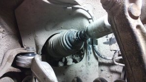

    Парни привет! Подскажите с рейки из чехла должна течь жидкость? DSC_0578.jpg

    Нет. Видать рейке приходит каюк.

    У меня удар был в верх колеса, может там всё и разбило!

    ее скорей всего не оторвало,а всего лишь сорвало со своего места,попробй поставить ее на место.

    Лёх привет! А ты что думаешь про течь из под чехла? Фото выше!

    +1 это первые предпосылки к будущему ремонту рейки,мне на теперешней машине пришлось ремонтировать рейку спустя месяц после покупки машины,внутри подлежало все замене,я согласился на установку восстановленной,чуть больше года никаких проблем,"ремонт" встал в 15 килодеревянных.

    А мысли про то что антифриз в масле есть? Что в первую очередь проверять?

    Не я чехол сдвинул и от туда жижа потекла, а с бочка чуть ушло!

    да там кроме направляющих втулок и сальника больше особо и разбиваться то нечему,возможно в момент удара втулку направляющую разбило,ну а потом люфтящий вал рейки и сальник за собой потянул.

    Прокладки под бошками-в лучшем случае, в худшем трещина (мало вероятно)
    Рулевую тягу погнуть-надо знатно пикануть. И развальщик (толковый) это сразу бы выявил. Сигнуть рейку тоже сложно. Может после удара чуть вытекло и всё на место стало. Т ы понаблюдай за уровнем в бочке гидрача.

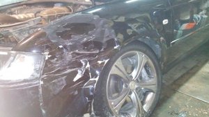

    DSC_0540.jpg во! Короче удар был такой, что крылу-конец, край капота загнуло, фара внутренняя часть разлетелась, у стойки шток загнуло, у телевизора нижняя часть отлетела/на которой фара стоит/, верхние рычаги оба, подкрылок в хлам, бочек омывайки порвался, бачек гура с петель сорвало и Блок абс сместило на 5 см! Вот я и думаю что тяга могла загнуться! Поменял рычаги, вытинул бок отсека двигла а схождения тяга на пределе , а надо ещё доворачивать!

    Сними тягу и наконечник-делов на 30мин. Но если с рейки потекло-тут надежда только на лучшее, что это была разовая протечка.
