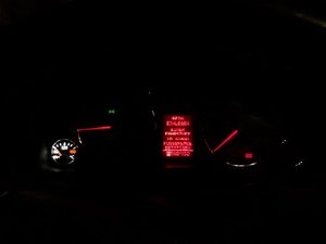

    и ни хрена не вышло... что-то я не правильно напаял, или диоды не те. Ни один не горит.

    вопрос, пока в процессе: если я не все диоды припаял, припаянные уже светить будут или нет? Вот я все со шкал выпаял, правую половину припаял, хотел посмотреть, как будет -подключил в машине, ниче не светит, светят только стрелки, контрольные лампы, поворотники, когда включаешь.. Все, что припаял, не светят пока.
