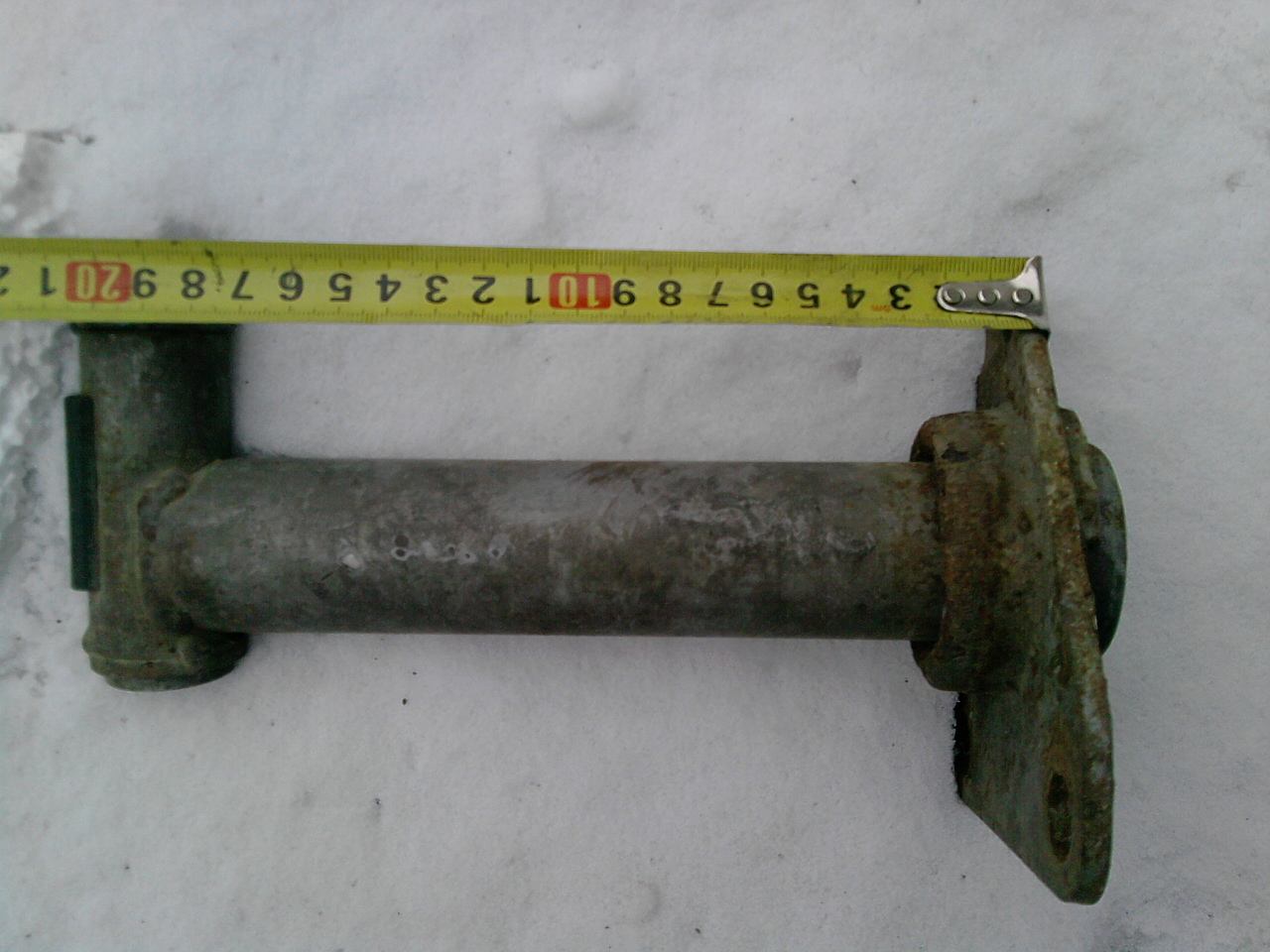

  18. grub
    grub Кватро-фан
    9 янв 2008
    4.893
    Колесная
    А почему такая интересная схема уставноки? Вроде как положено усилитель прикручивать к бамперу, а помтом эту сборку уже вешать на автомобиль? ... Это вызванно именно тем что усилитель не влазил в бампер? Вобще бампер пластиковый, а значит он должен легко резаться и пилиться. Если его повесить только на боковые крепления и болты (без усилителя), то как он стыкуется с фарами/капотом?
    ЗЫ. А что там за фаркоп лежит?
  19. }{оSSe
    }{оSSe Участник форума
    12 фев 2014
    240
    А6/С5 2.4 98
    вот я тоже удивился когда пришел. пришлось учить как бампер ставится)) усилитель не влазит потому что он шире чем посадочное место в бампере, они предложили болгаркой выпилить в бампере посадочное под усилитель, но я отказался, поставить то его можно будет но смотреться это будет ужасно. решетка капота и бампера сочетаются друг с другом, рестайлинговые длиннее. про то как стыкуется не скажу, не пробовали.
    ЗЫ. х.з на мой похож, но у меня крюка не было))
  20. alexson.75
    alexson.75 Старожил
    16 дек 2010
    14.365
    A6/C5 03г.2.4Q Avant,АКПП
    #4380 alexson.75, 9 дек 2014
    фаркоп вроде не от Ауди,форма балки "не наша",
    касаемо капота,дорестайловый бампер с рестайловым капотом никак не будет смотреться,т.к. они попросту не состыкуются,вырез под дорестайловый "клюв" капота уже,чем на рестайловом бампере и рестайловый капот просто не "влезет" в него,а вот наоборот:состыковать рестайловый бампер с дорестайловым капотом можно,но как ты уже заметил:- "смотреться будет ужасно" :nod:
