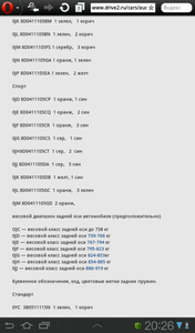

    конечно можно,к примеру по каталожным номерам нанесенных на амортизаторы "пробить" их применимость,а пружины по цветовым меткам.
    а зачем тебе что то определять?ты же сам пишешь что:-"подвеска от авто с высокой подвеской",высокая будет либо стандарт,либо ППД,другого не дано.

    Просто у человека много разных машин разобрано, вот хочу не промахнуться. А какие цветовые метки должны иметь пружины?

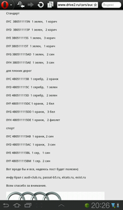

    под каждый весовой диапазон,идут свои пружины,все зависит от комплектации(мотор,коробас,наличие прочего доп.оборудования,выбирай,при чем у передних и задних будут разные метки,плюс ко всему спереди и сзади может быть установлен(с завода) разный весовой диапазон,не угадаешь и морда будет выше зада:
    смотри по вину свои весовые диапазоны спереди и сзади и сопоставляй с другими подвесками(стандарт или ППД,смотря на какую хочешь перейти)
  7. alexson.75
    alexson.75 Старожил
    16 дек 2010
    14.367
    A6/C5 03г.2.4Q Avant,АКПП
    долго
    capture_276.jpg качество правда не ахти

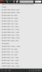

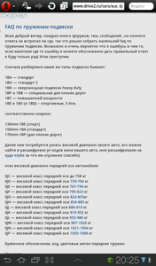

    Всем привет!! У меня A6 c5 3.0 quattro автомат, и меня напрягает мой клиренс - 15 см. Не могу найти коды на пружины и амортизаторы от S-line с моим движком...
    Думал поставить Bilstein b4, но обломался, на мою машину можно купить только передние. Может вы сможете подсказать решение моей проблемы?

    PS. Смотреть PR-коды, в расшифровке VIN, сервисной книжке или наклейке в нише багажника, и по ним искать в каталогах.

    Т.е. ты хочешь подвеску помягче и повыше? Думаю, что надо опять по расшифровке ВИНа узнавать весовые диапазоны и подбирать под них стандартные пружины/амортизаторы... В общем-то все опять в PR-коды упирается :)

    Мне надо ниже на 15-20 мм всего, хочу клиренс в 13 см примерно. Жесткости в любом случае будет больше, из-за более коротких пружин.

    Все чем я тебе могу помочь это http://www.audi-club.ru/forum/showpost.php?p=7634613&postcount=2, по идее твой s-line должен быть все же ниже чем есть сейчас... Что-то тут не так :) ... т.е. PR-1BE тебе нужно искать пружины для 12,5 см клиренса... Да и кстати, че мы обсужадем, выше на этой же странице все выложено в картинках
