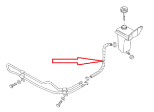

    На какой шланг можно поменять шланг обратки бачка ГУР? (ВАЗ, ГАЗ, УАЗ).
    Цену за оригинал в 1000 р считаю не адекватной.

    Имхо, любой масло-бензо-стойкий, армированный, подходящего диаметра. В магазинах отрезают любой длины кусок.

    :) Еще бы знать диаметр и длину

    Я так понял человек не хочет разгерметизировать систему "без дела". Шланг обратки чуть стянуть с соска на бачке можно, измерить диаметр соска и прикупить шланга "на глазок" чуть побольше, он копейки стоит. А потом по месту подрезать в размер. Короче не проблема это вовсе...

    Совершенно верно.
    Будем подбирать значит.
