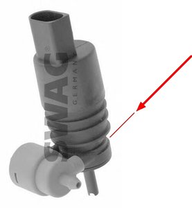

    Снял бачок. Проверил на герметичность, закрыв дырки на жиклеры. Текло откуда-то из толщи герметика. Снял весь герметик (какая-то черная липкая хрень, блин, все руки измазал).

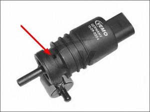

    Насос оказался таким - 1JC 955 651. Сверился с картинками в инете... Не понятно зачем ранее его снизу всего облили герметиком.
    Герметиком было залито отверстие, которое есть на корпусе насоса - находится на противоположной стороне от маленького нижнего бочонка. На фотках показал стрелками.
    Если закрыть дырки жиклеров и дуть в нижнюю трубку, то из этого отверстия выдувается. Так и должно быть? Если дуть в разъем, куда питание подается, то тоже продувается :)
    Не пойму зачем герметиком облили, в том числе это отверстие. Кстати, та уплотнительная резинка на вид туфта, течь из-за нее запросто может быть.

    насос потек "внутри" поэтому и залепили это отверстие,по хорошему этот насос в мусор и на его место новый,т.к. срок его дальнейшей жизни неизвестен,"встает" как правило в самый не подходящий момент :nod:,так что решай сам.

    А как это "потек внутри"?
    Если на "потекшем внутри" насосе залепить ту дырку, то насос будет продолжать работать что ли?
    До появления течи нормально функциклировал, потом начал взвизгивать. Я думал из-за неплотности воздуха хапает...
    Новый так новый...
  8. alexson.75
    alexson.75 Старожил
    16 дек 2010
    14.367
    A6/C5 03г.2.4Q Avant,АКПП
    ну там как бы своеобразный сальник вала стоит,который не дает жиже попасть в электрическую часть насоса,если у тебя и с рпзъема и с нижней "дырки" продувается это отверстие,то герметизации уже нет и дело времени когда жидкость попав в электрическую часть,либо окислит все внутри,либо коротнет и насос условно сгорит,в любом случае он обездвижется и будет это,как я уже сказал в самый не подходящий момент(в самый срач на дороге),тем более он уже как ты сам сказал "завыл",поэтому лично я бы такой насос заменил.
