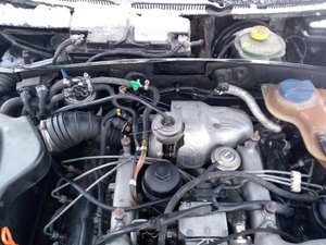

    А если не в напряг , разъем датчика ,который в маслянный поддон втыкается или еще какой есть ?Или один датчик на уровень ,а другой на давление ,читаю инфу ,но пока до этих моментов не дошел ,еще не определился даже какой манометр покупать и где ,какие переходники и т.д.:shock:

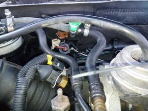

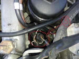

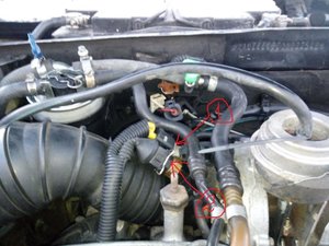

    За красную маслёнку отвечает датчик, находящийся на масляной трубке идущей на турбину. Тебе нужен тот который слева. Смотри провода к нему. Там же можно замерить давление мех.манометром.

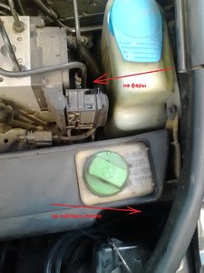

    Короче, снял насос, что из-под капота за фарой стоит - это насос на омыватель лобового стекла. Там точно 2 насоса? Второй за подкрылком увижу?

    Пожалуйста тыкните носом в датчик и посоветуйте нормальный доступный манометр

    Датчик №1 на 3-й фото. По манометрам не подскажу, сам ни разу не мерил.

    точно,на фароомыватель вот с таким номером идет 3B0 955 681 A,тот что на омыватель стекла не сможет создать такого давления,чтобы форсунки "выдавить".

    на фото всё верно я обозначил, где на фары стоит моторчик?

    Макс вот хоть убей не помню,толи там где ты указал,толи со стороны крыла.
  16. outside
    outside Живу я здесь
    30 июн 2013
    1.106
    A7 3.0tdi S-line 4G
    толи... Причем, снять его оттуда можно только открутив нижний болт бачка, чтобы бачок отвести от крыла. Автоматом слетает второй насос из бачка, и через минуту-две бачок опустошается)))) Сначала утром я его опустошил, и второй раз сейчас, когда второй мотор нашел. Блин столько там открытого места вокруг бачка, нет блин, надо было именно со стороны крыла его присобачить:hot::hot::hot:
