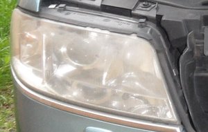

    у меня на обоих фарах при покупке эта пластик/резинка была "в хлам". склоняюсь к тому что их могли поменять перед продажей или ранее.... потому что не могу объяснить откуда такое состояние. и не было 1/3 резиновой части которая окаймляет фару снаружи (там где поворотники).... оторвана на обоих.
    я поставил новую окантовку когда фары реставрировал. оригинал. правда не уверен что они бывают не оригинал.

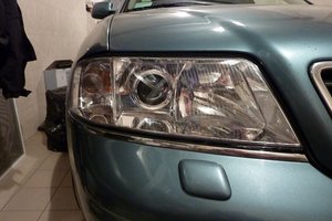

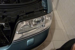

    недешево как и многое оригинальное.... где-то 35америк-их штука. заказывал из европы. чтоб дешевле .
    на фото фара с которой купил и на другой фары после реконструкции (стекла+линзы+лампы+окантовка) и при переделки не использовались китайские элементы :shuffle:
