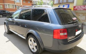

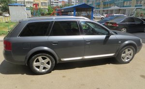

    неа,ошибаешся Азат,
    вот эсочные:
    а вот роудовские:
    как говорится найди 10 отличий :laugh:,эсочные такие же дутые,но форма у них иная нежели у роудовских.
