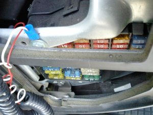

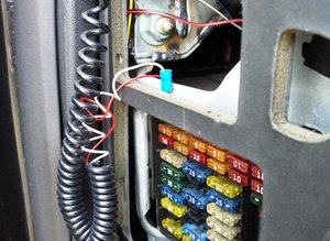

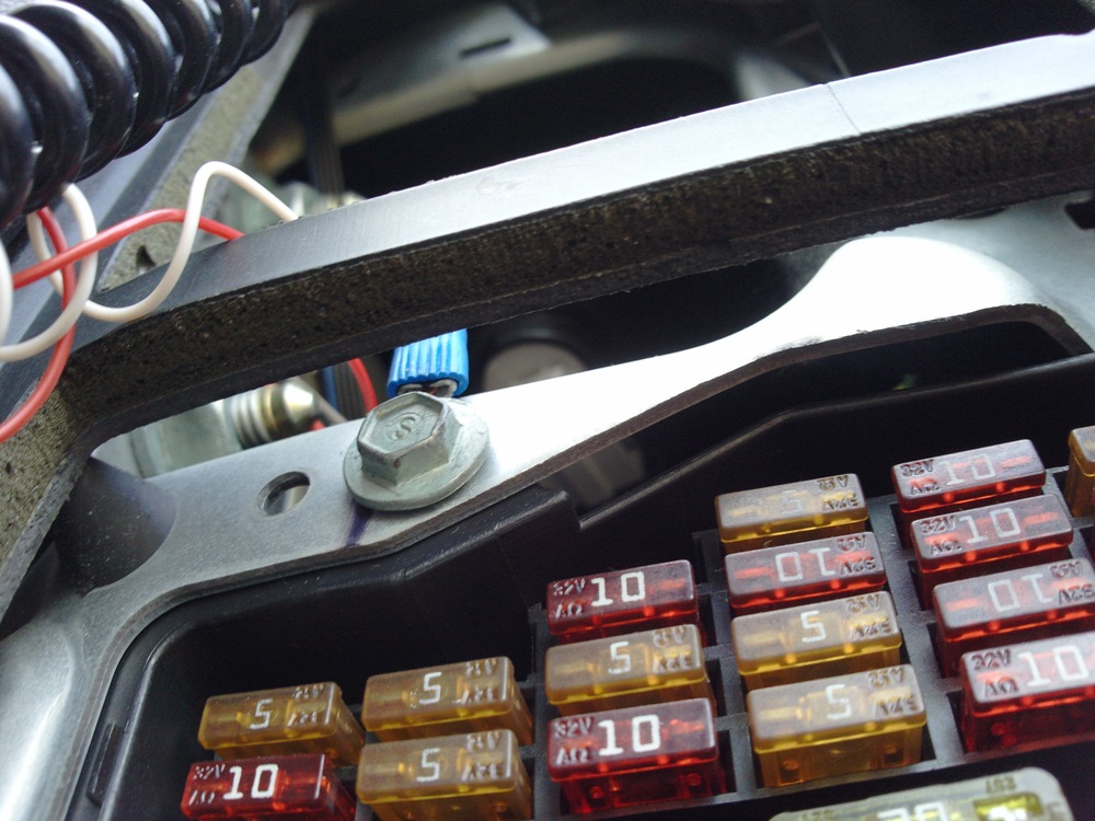

    Штекер обрезан давно - радар ездит на 3-й машине. Задача была простая - в уголок бросить и чт. соплей на торпедо не было. Ну если куда-то выводить, можно просто провод нарастить. Массу видно, а красный провод не получилось посмотреть - идёт куда-то за предохранители, не вытягивается.

    Спасибо за фото, все понятно. У меня провод прямой, померил, хватит. Разобрал штекер, там кроме предохранителя на 2А ничего нет. Думаю оставлю на липучем коврике, посередине панели.

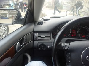

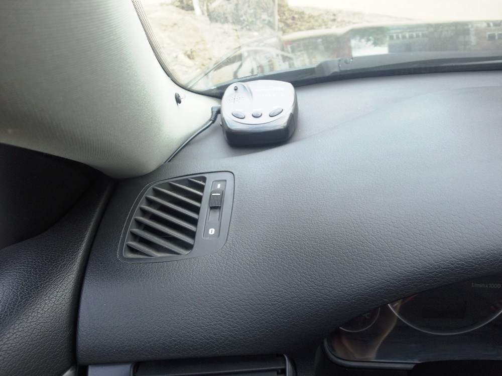

    У меня вот так получилось.

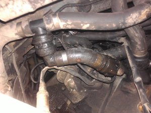

    Люди подскажите мне я не могу найти патрубок системы охлаждения в каталоге(он находиться сзади двигателя тип соединения защелки с двух сторон)он примерно около 10 см не больше???????????? помогите плиз:shock:

    а к чему он подходит то хоть?

    вот фото скину

    ни кто не подскажет я уже в коталогах все просмотрел:(:(:(

    х.з.
    у меня тоже не получается распознать его

    я надеюсь ты понял какой патрубок (который мокрый):(

    Re: Вопросы по А6 4ВС5
    да я то понял
    но в каталоге тоже его не нахожу
    как вариант - снимайй его,возможно найдешь там остатки номера
    зы.... это фото - это вид снизу мотора?

    да это вид снизу мотора!!! а там может остаться номер?А то там до чего не до коснешся все заводское:shock:

    А что тут годать? снять этот шланг,осторожно срезать булгаркой эти обжимные одноразовые кольца-хомуты,подобрать простой антифризовый шланг,насодить на концевики и обжать хомутами с болтиком,делов на минут 10,не больше и всё.

    спасибо за совет я уже об этом думал но хотелось бы поставить оригинал:)

    может остаться частично (а может и целиком остался)
    я так же подбирал шланг на печку. Правда,я уже знал заранее его номер.
    Когда снял шланг,посмотрел ради интереса. Номер в некторых местах уже стерся,но угадать можно было,сравнивая с номерами разных шлангов из каталогов
