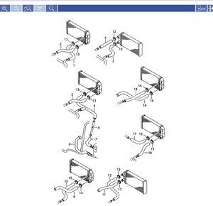

    Скажите у кого какие мысли будут - уже второй раз срывает трубку, что идет с двигателя на отопитель салона. Вся охлаждайка вылетает наружу. Когда первый раз сорвало, вроде как хорошо затянул, а вот уже второй раз такая ситуация.

    В смысле затянул? Там быстросъемная муфта стоит же

    у меня там патрубок пластиковый, на него одевается трубка и сверху хомутом червячным

    Опоры двигателя и КПП глянь как вариант и крышку бачка ОЖ на предмет работы клапана.

    При умерших опорах двигатель ходуном ходит в подкапотке, может и патрубки за собой потянуть. Внутри крышки есть клапан, который должен срабатывать при 1,2 бара. Можно компрессором с манометром в бачек ОЖ качнуть и посмотреть как сработает клапан. Или просто новую (желательно оригинальную) крышку купить.

    Он вроде при 1.2 бара должен открываться, хз как проверить, там дальше уже бочок вперед лопнуть должен, чем какой-то шланг сорвет.
    Если ты про шланги, что на картинке, то к двигателю они крепятся быстросъемными муфтами (по крайней мере должны крепиться), а не хомутами вроде как
    у меня тоже какие-то колхозники наколхозили и надели на муфту просто хомутом

    В общем полез сегодня смотреть что-же с трубкой, и оказалось что у меня не просто трубку сорвало, а лопнул сам пластиковый патрубок пополам, и крайняя часть (которая с кольцевым утолщением) осталась в трубке. Первый раз не обратил на это внимания и вышло что закрепил трубку на обрезке патрубка без зацепа, вот под давлением и сорвало опять. Буду заказывать новый патрубок, они кстати бывают как раз двух видов, как у меня обычный и второй с быстросъемной муфтой. Всем спасибо за помощь!
