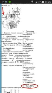

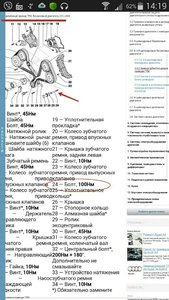

    А я вот что накопал. Наверное ошибочка вышла
    Отправлено с моего GT-N7100 при помощи Tapatalk

    Не всё правильно. 100 nm. Это 2.8 55nm.
  5. alexson.75
    alexson.75 Старожил
    16 дек 2010
    14.367
    A6/C5 03г.2.4Q Avant,АКПП
    55 это для обычных шкивов(на всех V6 кроме 3.0),без фазовращателей которые встроены в шкивы 3.0.
