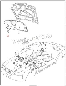

    Добрый день! Подскажите у кого есть номерок клипсы утеплителя капота?

    VAG 8E0863727A Клипса шумоизоляции

    Вот спасибо! :thumbup:
