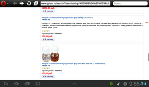

    1.скорее всего можно,но нужно знать что с ней случилось(в чем именно проблема)
    2.вопрос не сколько лет лампе,а сколько цыклов включения/выключения она пережила,аедь ее убивает иенно это,а не возраст,протереть не помешает,как собственно и линзу,для полноценного восстановления фар их придется разобрать,вот тема изучай: http://www.audi-club.ru/forum/showthread.php?t=216196&page=10 стекла если что продаются новые,по деньгам 4т.,линзованные модули примерно 3.5-4т,лампы 1200-2000р.
    либо менять(цену написал)
    4.смысл мудрить галоген,если можно "поправить" свои? если заняться самому то уложишься в 10-11 максимум(это если стекла-4+модули-4+лампы 2х1.5,итого 11т.),можно и дешевле обойтись если руки не из бедер.
    5.блок подойдет,ведь в оригинале Хэлла и идет,с той лишь разницей,что на Хэлле только ее логотип,а на оригинале будет логотип и Хэллы и VW OOOO,других различий нет,ну только рестайл/дорестайл.
