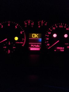

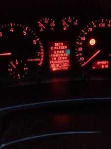

    Клубни помогите новенькому !!((( утром поехал на работу на приборке все как положено высветилось предупреждение на немецком и так далее .... после работы сел в машину и увидел такую картину .... значок ОК и "зависшие" указатели положение Акпп , поехал .. переключаю на типтроник реакции на дисплее ноль ((( Механически все работает как надо , переключает и т.д. ... на настораживает то что дисплей нифига не показывает ! Подскажите куда копать .. где посмотреть !???? машину купил 4 дня назад нифига пока не понимаю (( 2,4 ALF двиг квадро

    АКПП в аварийном режиме. Сначала прочитать ошибки, потом думать что делать.

    Попандос (( диагностика будет только через неделю ( я щас от дома в 400х км (( я так понимаю ездить на ней не стоит ?? (( Акпп переключает передачи норм , типтроник работает .. все 5 передач пробовал ... (

    при переключении на D или R толчков нет , машина плавно начинает движение .... единственное обороты немного плавают ..

    В любом нормальном сервисе могут прочитать ошибки. Может после сброса ошибок всё наладится и до дома доберёшься.

    нет тут сервиса ( в таком захолустье щас !!!! может датчик положения коленвала отправить акпп в аварийный режим ??? у меня с ним проблемы это я знаю 10000%

    Про ДПКВ не скажу, не знаю. А вот ДМРВ вполне может коробку в аварию ввести. Если всё переключается, то без насилия пробирайся до дома. Говорят, что снятие клеммы с аккумулятора на полчаса, иногда помогает сбросить ошибку.

    ок ! Спс , попробую клему снять

    АгА с акумой прокатывало, попробуй!
