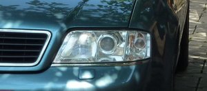

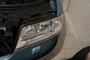

    вообще словами сложно сравнивать или обсуждать.
    я приведу свой пример.
    на фото первом слева левая фара в день покупки авто. чистое стекло. идеальные внутри отражатели. снаружи светили очень ярко и холодным цветом. качество освещения дороги -я был разочарован таким ксеноном.
    на фото справа , сегодня, фара та же но не совсем.
    -корпус + блоки+отражатели старые
    -линза последнего поколения +лампа филипс новая + стекло новое
    сказать что "небо и земля" -ничего не сказать...
