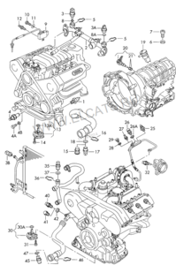

    Подскажите пожалуйста, где в каталоге находится датчик температуры масла, а то я смотрю, и понять не могу, есть датчик уравня и датчик давления и еще куча всяких датчиков.

  8. vpn612
    vpn612 Заблокирован
    23 апр 2010
    168
    Курганская обл.
    Audi Q7 2017
    номер 4
  9. misere
    misere Новичок
    4 сен 2014
    17
    A6/C5 3.0 ASN 02г.
    Забавно, в каталоге нарисован, а выбрать деталь нельзя, зато можно заглушку за место детали заказать. (
  10. FT897D
    FT897D Живу я здесь
    7 окт 2010
    2.016
    Калужская обл.
    Q7/4L 4.2TDI BTR '08
    Если у тебя машина 02 модельного года (судя по профилю), то вместо датчика под номером 4 действительно закручена заглушка. Нужная тебе деталь стоит в поддоне под номером 13 :) Вот ее номер: 1J0 907 660 B - датчик температуры и уровня масла.
  11. misere
    misere Новичок
    4 сен 2014
    17
    A6/C5 3.0 ASN 02г.
    Спасибо, это уже больше похоже на истину, а вы случайно не знаете чем отличается 1J0 907 660 B от 1J0 907 660 C?
  12. FT897D
    FT897D Живу я здесь
    7 окт 2010
    2.016
    Калужская обл.
    1J0 907 660 B до номера кузова 4В-2-200000, а 1J0 907 660 С для номеров кузова начиная с 4В-2-200000 до 4В-3-200001. Очень грубо говоря это разница 02 и 03 модельного года.
