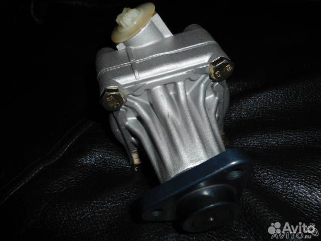

    Парни помогите определить гидронасос, подойдёт на а6с5 2,4 alf 1998г ? человек продаёт новый, пишет что он На Ауди-100, Б-4, Фольксваген, но незнает про а6с5. по Фото скажите тот или не тот очень важно ! а то куплю и не тот ([​IMG]

    на С5 на входе насоса г-образный штуцер стоит.

    Вот вот!!! я идумаю чт ото не видно штуцера. Всем Спасибо, понял это не тот.

    А вот этот насос гура подойдёт [​IMG]Hans Pries 110 470 755

    рисунок подойдет,если насос будет выглядеть также,то тоже,а что от ШНивы не поставишь? на нее ZF один в один как на наших 2.4,там только штуцер в другую сторону смотрит(на нивском),но эт не проблема его развернуть,а стоит гораздо дешевле (недавно приятелю ставил,купили за 3.8 килорубля :nod:)
