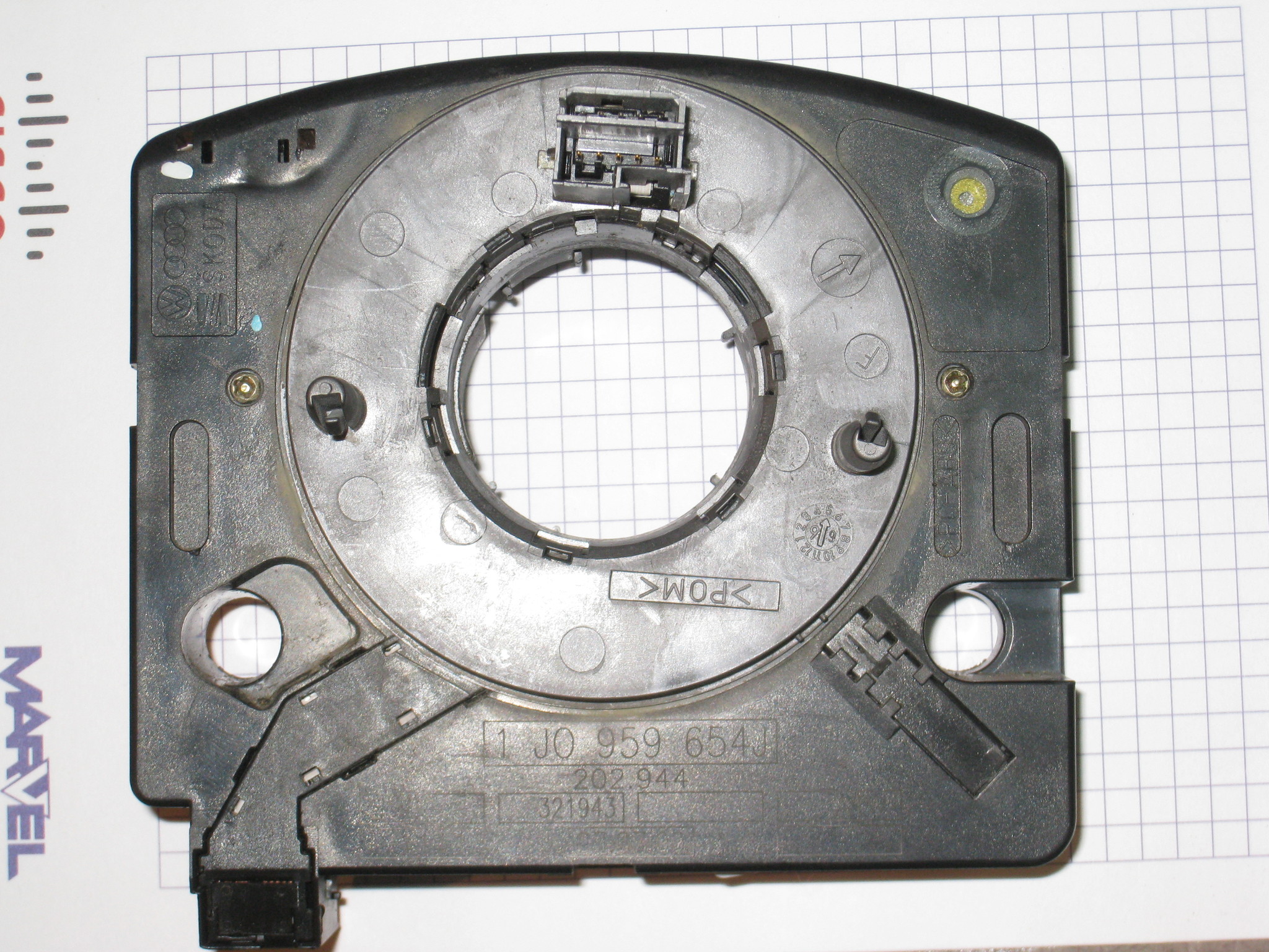

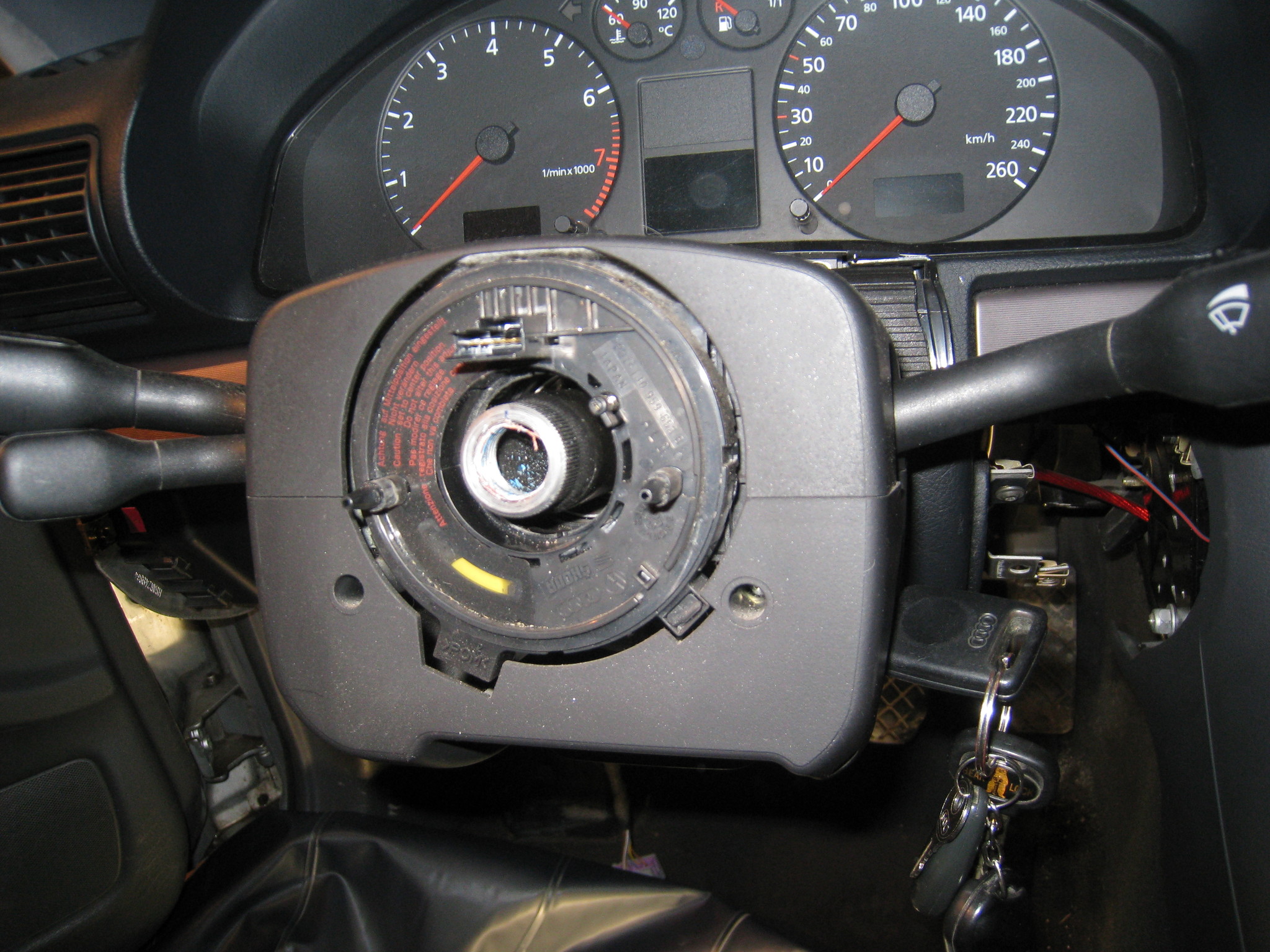

    насколько я понимаю, это то самое кольцо в котором шлейф лежит и через которое бибикалка, подушка, мультимедиа на руле подключается. Возвратное кольцо штоле называется. Когда собирается взад надо чтобы в окошке была жолтая шняга... На фото от А4, но один хер.

    Понятно, пойду смотреть.

    В общем снял подушку, снял руль. Кольцо не снимал, продул всё, посушил феном. Результата ноль :cry:. Пишет ошибку-датчик не исправен.
    Он отдельно меняется,, или я но всё кольцо попал?

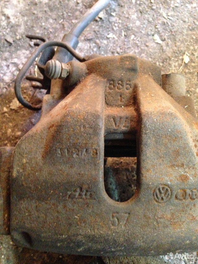

    У меня еще такой вопрос - как считается диаметр цилиндра?
    Я мерял как на фото ниже,у меня почему-то 60 мм получилось.
    Но уже не первый раз встречаю,что якобы диаметр цилиндра 57 мм (и по выложенному тобой номеру он тоже 57)
    может надо мерять по пазу под манжету? Тогда и получится 57?
    Или все-таки они разные бывают?

    На суппорте написан диаметр поршня.И на донышке поршня по моему тоже. Я себе менял. Покупной оказался не хромированным.Работает так же.)))
    зы Паз не под манжету.Манжета стоит в цилиндре.Паз под пыльник.)))

    щас лазию в каталогах,везде на А6 С5 указан диаметр 57 мм, а 60 - это уже на А6 С6
    может мой мастер не так чего-то намерял? Дело было так - он нашел какой-то старый поршень у себя на свалке,и говорит - "такой же ,как у тебя". Мы его обмеряли. А вот замерял ли он непосредтсвенно мой поршень,я как-то не обратил внимание. Может он чего напутал :shock:

    57 Фотка с тырнету.Смотри под овальным вырезом.

    Поршень 57, 60 идет на суппорта ате с 345 диском на а6 с6
