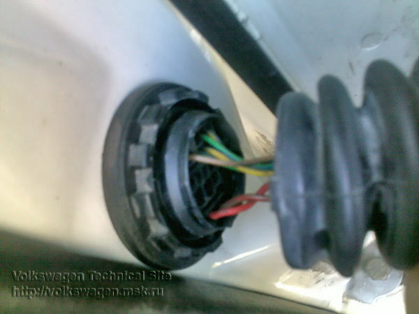

    Эта резинка в пазах сидит, ее потяни аккуратно и она выскочит, ну а потом на место ее тихо тихо впихнуть.
    Примерно такой же принцип.
