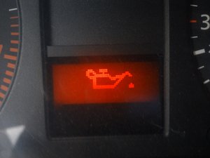

    На горячем моторе на ходу стала моргать масленка. На холодном моторе в любых режимах тишина. На горячем когда стоишь на месте при любых оборотах все нормально, как только начинаешь движение на горячем движке, сразу начинает пищать и моргать масленка. Шнурком три раза сканировал - никаких ошибок по этому поводу. Что смотреть, куда копать?

    Так померяй давление масла.

    Сделаю обязательно.

    Шнурок при проблемах с давкой безполезен. Только мех. манометр!
