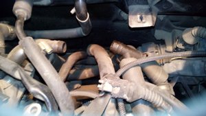

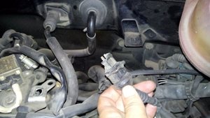

    Парни привет! Ощим сегодня прокладки полез менять увидел что нет трубки одной на вгк, но это лан, а вот разъем откуда хз, всё облазил не нашёл от куда, всё вроде на месте! Кто знает откуда мож быть??? DSC_0417.jpg

    Может быть от той площадки, что на дросселе стоит. С какими-то клапанами для вакумной системы. Или от фазовращателя датчика холла. Вот тут оба есть, но правда в воздухе висят...

    Какой-то такой клапан есть у меня. только я пока не понял что он делает

    Кста qrub я у тебя и морел как менять прокладки! А по теме у меня сзади где всякие трубки там всё подцепленно разьёмов 4-5 , а этот идёт в общей косе со стороны водителя, он просто лежал под декор щитком. Провод у него после косы короткий, блин везде померил куда достало нет ниче! И ведь всё работает? Хер поймешь, нашёл себе гемора!

    Тут кароче хрен разберешься, надо мореть кароче по схеме косы что там идёт и куда, тогда и пойму! Кста прокладку с права менял, отсоединил только с бочка трубку обратки,заткнул шланг и бачек заглушил, и всё, бачек отодвинул в сторону и практически без проблем снял! Ничего не сливал!

    Форсунка? 6-я? :shock:

    возможно это от клапана адсорбера. он на воздуховоде стоит слева

    Не форсунка, там всё на месте. И не адсорбер, до него и не дотянет, там тож на месте всё. По схеме посмотрю.
