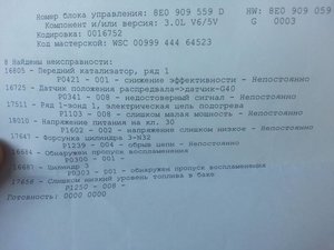

    Съездил я со своей проблемой к диагносту и вот что было

    Я бы в первую очередь обратил внимание на датчик G40

    Это вылезло вследствии нехватки бенза. Машину потом гоняли и проверяли, ошибок больше не дала ни одной

    Странные ошибки, по хорошему их бы сбросить, и покататься, а потом посмотреть какие появятся, такое впечатление что штекера дергали с включенным зажиганием или на заведённом авто и ошибки просто в памяти левые прописались!

    Да их конечно же сбросили, не оставят же их. Не знаю что там дергали, но сегодня из машины выгнал мышь и меня это настораживает. Боюсь что эта скатина где-то проводку погрызла

    Тогда по любому ошибки вылезут! Может кат умер, она и стала тупить! Тут нужен диагност который в группах разбирается и логи может записать и прочитать, этим выяснив причину!

    катализаторы вырезаны. Он смотрел по каким-то показателям онлайн и сказал что работает все стабильно без каких либо намеков. А бенза реально было мало, да еще и я газу дал, вот наверно и насос хапнул воздуха и понеслось

    У меня бывало заканчивался бензин, но проблем не было, руля в право, влево, едет дальше, да и насос помирал, проблем таких не было, просто глохла и не заводилась, возможно конечно в бензо-фильтр какая хрень попала, ну тогда давление на рампе мерить надо!
