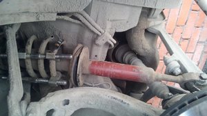

    Когда машину покупал, просто, заезжал на сто чтобы ходовку поглядели, они рычаги пошатали монтажкой, там один сайлент шатался немножко, остальные норм были. Может не все так и плохо с ходовкой. Вот стойки как выяснили поменять не мешало бы, так понял чтобы их менять рычаги снимать не нужно?

    нет не нужно,на кваке только при снятии задних стоек нужно немного сжать стяжками пружины,иначе они стоят враспор.
